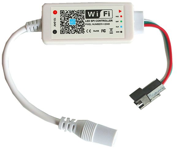

У меня AK001-ZJ200
https://ru.aliexpress.com/item/Wifi-LED ... 2e0e72ziGP

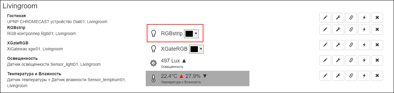

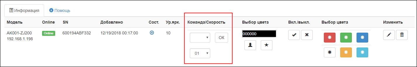

2directman66
Очень хотелось бы обратную связь
Если есть возможность, реализуйте плз.
а то получается поуправлял (например включил) с телефона, а МДМ ничего об этом не знает и на сцене лента видна как "выключена". в общем хочется чтобы было "по феншую"
адд: только что увидел в шапке "1) Добавлена возможность получения информации с контролера ( текущий цвет, состояние контроллера вкл/выкл)."
может я чего-то не понимаю, но ПУ не меняет пиктограмму при "вкл\выкл" и изменении цвета ленты с телефона (
не работает опция "Команда/Скорость"

Re: [Модуль] MagicHome (magichome)
Запрос состояния сейчас производится после нажатия какой-либо кнопки через админку. Не хотелось бы нагружать систему еще одним циклом. Без цикла можно подписаться например на событие ONHOUR. Но вариант обновления раз в час наверное вас не устроит.
Команда/скорость реализована только для 1 версии контроллера. Вторая версия у меня без ленты, возможно сегодня получу и проверю.
