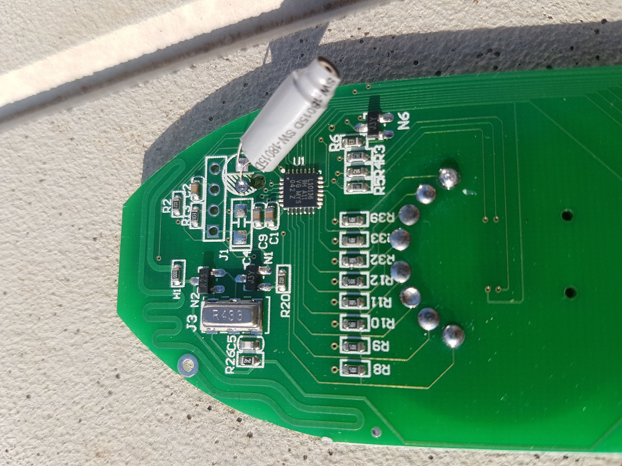

Разобрал пульт музыкального контроллера ссылка на который выше, взглянув на его внутренности очень засомневался в словах наших китайских друзей что работает он по wifi. Документацию на чип установленный в пульте на просторах интернета найти почемуто не удалось, узнал только что похожий чип используеться в катриджах для принтеров. может кто знает этого зверя в лицо? :?:

А кварц на 433МГц Вас не смутил ? ))
