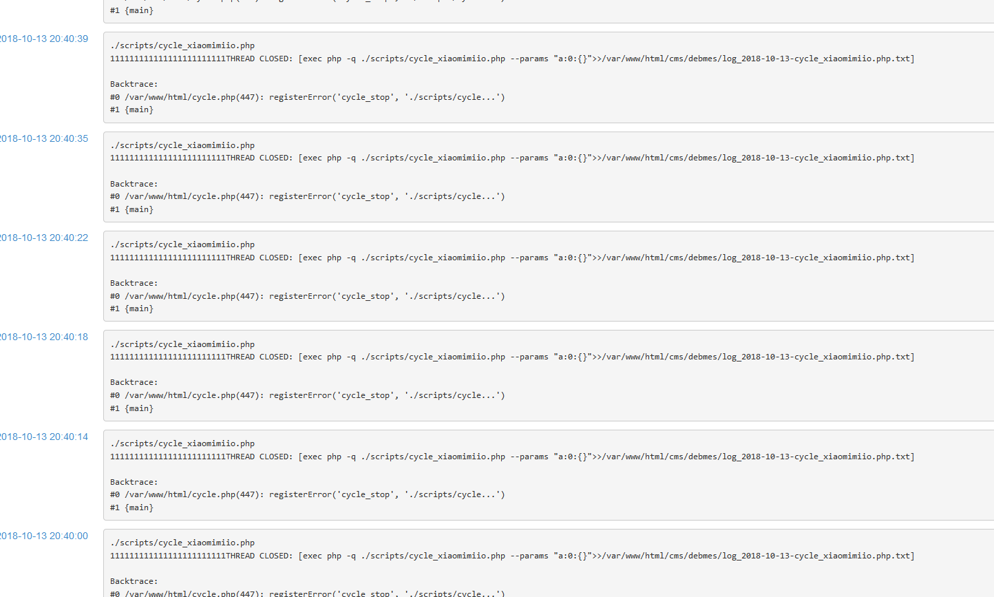

Уважаемые гуру,подскажите в чем проблема?Упал цикл после обновления системы.Принудительный запуск цикла не помогает,скидывает на пустую строку.При переустановке модуля ,цикл запускаеться, но при обновлении страницы сразу падает.Где копать?

1. Проверь обновлена ли твоя система (мажорик).
Может даже корневая - за последнее время там много обновлений (если Linux-подобная).
2. Ребутни корневую систему.

Ron писал(а): Вс окт 14, 2018 11:10 pm 1. Проверь обновлена ли твоя система (мажорик).
Установлена система на Расбери,Сергеевский образ.Дак после обновления и перестала работать,новых не было...Что интересно,попробывал на винде запустить,после всех обновлений работает без проблем.

Обновления Сергей лепит как пирожки.
https://github.com/sergejey/majordomo/c ... ca0fa83105

Maks21 писал(а): Пн окт 15, 2018 12:32 am Установлена система на Расбери,Сергеевский образ.
Мне сложно понять что это за образ и какая там версия Raspbian (Stretch или иное ) и какая версия.
Если не стоит webmin (там вместо тебя все делается - только лезь и смотри какие обновы и другой расширенный сервис), то выполни
sudo apt-get update
sudo apt-get upgrade
sudo reboot
https://www.raspberrypi.org/documentati ... pdating.md
Re: [Модуль] Xiaomi miIO
Maks21 писал(а): Вс окт 14, 2018 2:41 pmПри переустановке модуля ,цикл запускаеться, но при обновлении страницы сразу падает.Где копать?
Логи где? Пробуй запустить цикл модуля вручную в консоли линуха. И по логам, и по запуску циклов вручную есть статьи в БЗ.
