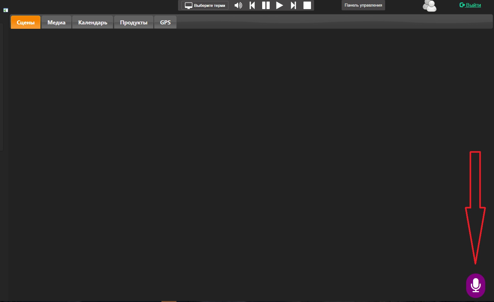

Автор Smoke выложил еще один вариант управления голосом. Вариант интересный, но нет нормальной инструкции, что и как делать. Работает в браузере Хром и через https (нужен SSL сертификат). Плюсы: бесплатно, без ключей, быстро, не ограниченно в запросах, неограниченное время распознавания.
Так выглядит кнопка на сцене

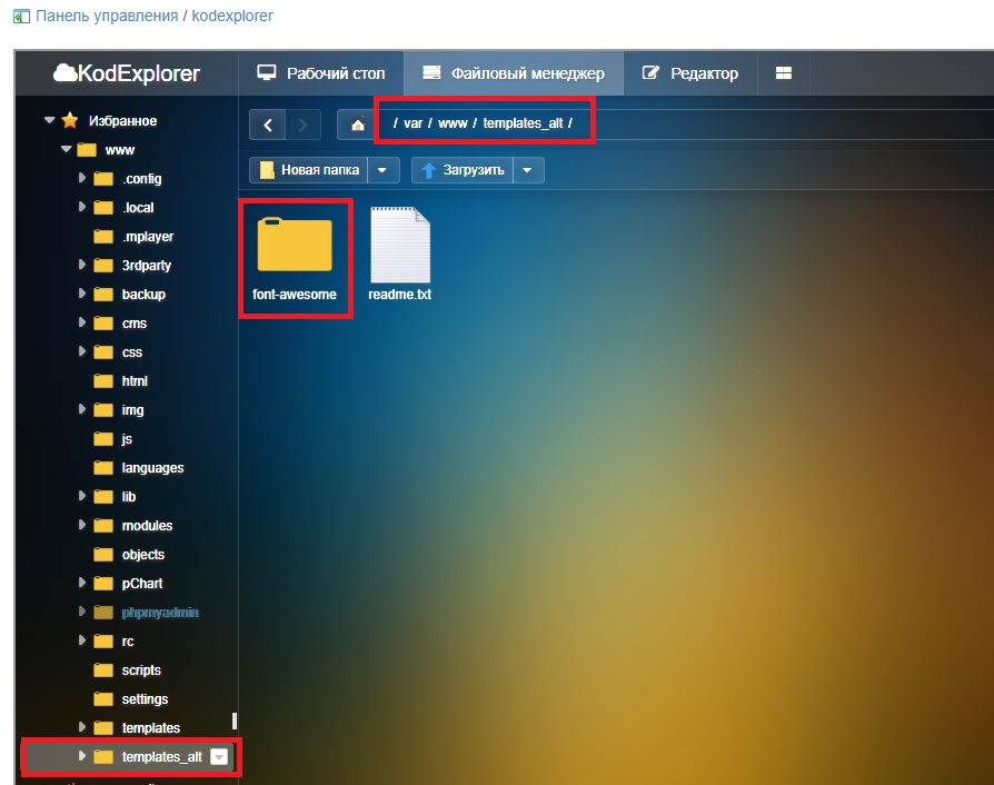

Привязываем Font Awesome
1) Скачиваем Font Awesome
2) Распаковываем и переименовываем в font-awesome
3) Закидываем всю папку font-awesome например сюда www/var/templates_alt/font-awesome/css/font-awesome.min.css";
Путь к папке font awesome.jpg (100.98 КБ) 9209 просмотров

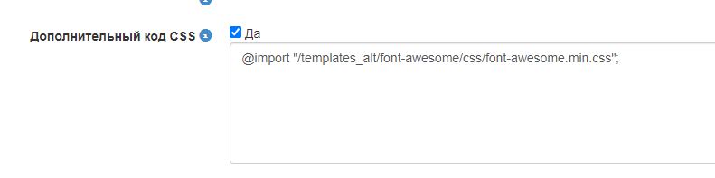

Действия в сцене
В раздел Дополнительный код CSS вставляем код для импорта font-awesome
@import "/templates_alt/font-awesome/css/font-awesome.min.css";
Дополнительный код CSS.JPG (17.9 КБ) 9209 просмотров

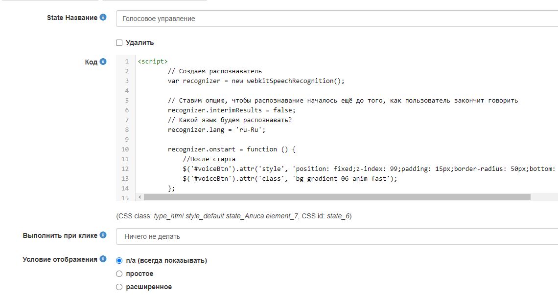

В раздел Код вставляем весь код.
раздел код.JPG (74.82 КБ) 9209 просмотров

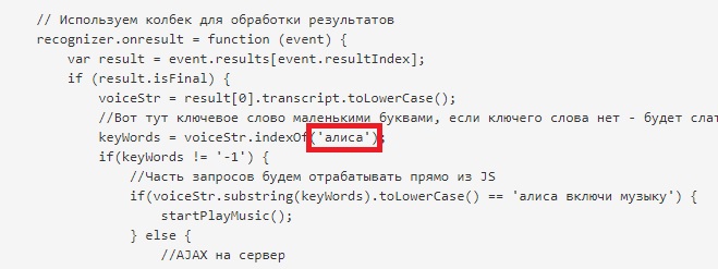

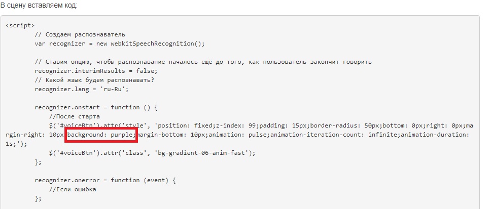

Пояснение по коду
Здесь можно изменить ключевое слово (выделил где), но я убрал ключевое слово, нажали на кнопку и можно говорить.
ключевое слово.jpg (43.84 КБ) 9209 просмотров
Здесь меняем цвет фона, тут устанавливается цвет фона при активации микрофона
изменить цвет фона.jpg (70.57 КБ) 9209 просмотров

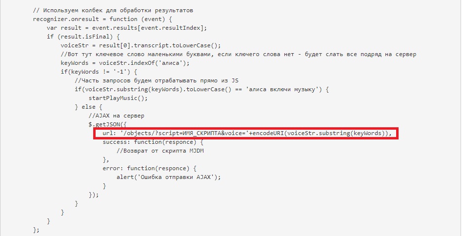

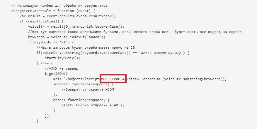

Здесь указываем имя скрипта (сценария). Сценарии создаете с любым именем и указываете в коде имя. У меня например так, где VoiceTest это имя сценария.
url: '/objects/?script=VoiceTest&voice='+encodeURI(voiceStr.substring(keyWords)),
Имя скрипта.jpg (75.49 КБ) 9209 просмотров

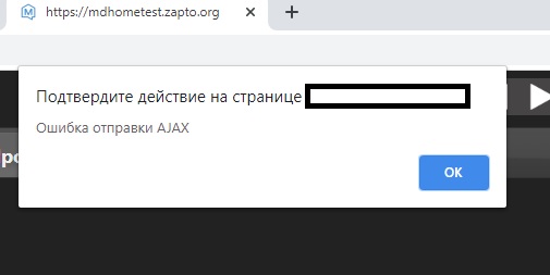

Про ошибку AJAX
Когда вы все сделали и нажали на кнопку, а после всплыла такая ошибка, то не пугайтесь, это нормально, такая ошибка всплывает, если сценарий пустой, нужно добавить в код echo 'ok'; чтобы сценарии возвращал ответ.
ошибка AJAX.jpg (18.76 КБ) 9209 просмотров

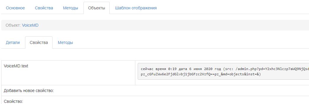

Пример сценария который будет записывать голос в свойство и в консоле можно увидеть текст
передача текста в свойство.JPG (36.31 КБ) 9209 просмотров
Чтобы увидеть текст, нужно нажать на консоль

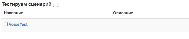

Создали к примеру сценарии VoiceTest
Сценарии VoiceTest.JPG (13.99 КБ) 9209 просмотров

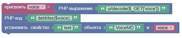

Вставляем код на примере блокли, где я создал переменную voice
Код в блокли.JPG (24.29 КБ) 9209 просмотров

Divan писал(а): Сб июн 06, 2020 12:32 am Автор Smoke выложил еще один вариант управления голосом. Вариант интересный, но нет нормальной инструкции, что и как делать. Работает в браузере Хром и через https (нужен SSL сертификат). Плюсы: бесплатно, без ключей, быстро, не ограниченно в запросах, неограниченное время распознавания.
Если в коде заменить адрес куда отправлять распознанный текст на:
url: '/command.php?qry='+encodeURI(voiceStr.substring(keyWords)),

Про ошибку AJAX
