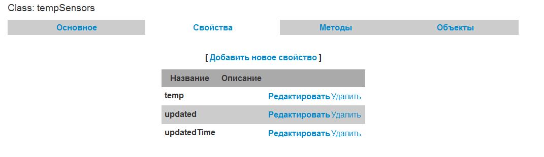

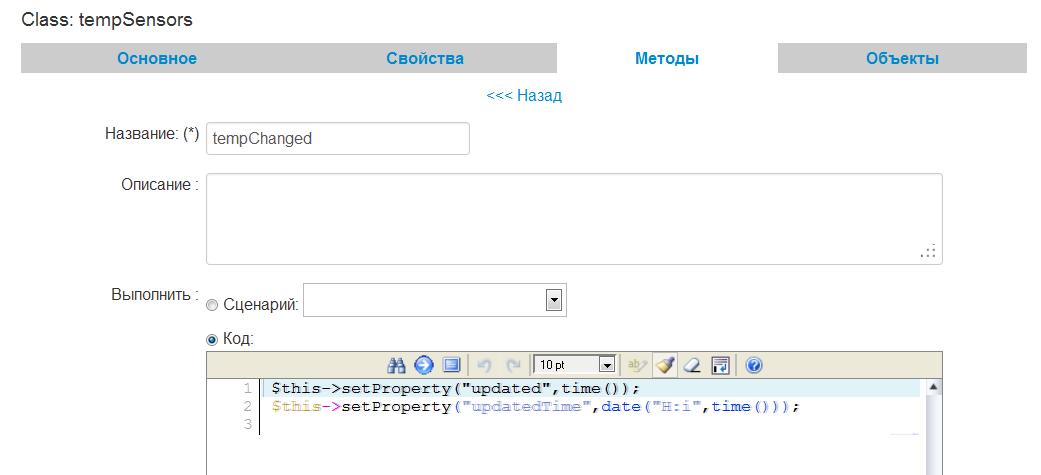

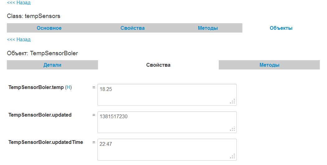

Попробуй так:
1. меню 1-Wire
2. Объекты
3. Свойства класса
4. Методы
5.Объекты
6. В свойствах класса в в свойстве temp, указать Запускать метод при изменении tempChanged.

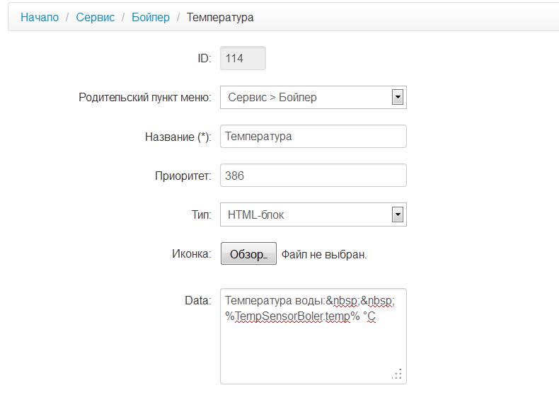

Ну а дальше в меню создать необходимые пункты меню для вывода результата, пример температуры
Только порядок картинок с низу в верх.
class s.jpg (23.08 КБ) 8047 просмотров
