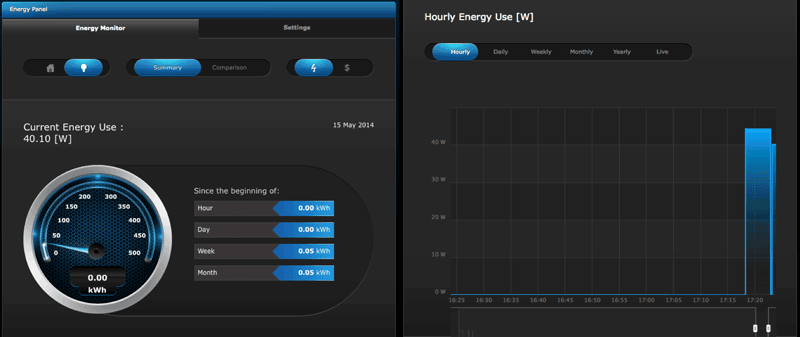

Спасибо, Иван, за полезные функции (кнопочку уже нажал :) ). Решил использовать их для вычисления суточного, недельного и месячного потреблений из счетчиков и сразу появились вопросы:
как получить даные за текущий час/сутки/неделю... ? при использовании strtotime("-1 day") или strtotime("last day") я получаю данные за последние 24 часа (причем разные почему-то, при различных синтаксисах), а нужно получить с 0.00 до текущего времени.

и еще очень хочется построить дневной/недельный/месячный/.. графики потребления, думаю что оптимальным вариантом было бы, получить (для месячного графика например) массив из 30 элементов и записать их в какое то свойство, а во второе свойство записать дни, которые соответствуют данным из первого массива. логично, что нужно в цикле перебрать все дни и высчитать разницы между максимальными и минимальными значениями, но в программировании не силен и так и не нашел примеров построения таких запросов. буду рад хоть малейшей помощи.
картинка, чтоб было понятнее чего хочется добиться

Ivan писал(а): 2. Используйте модуль графики. Он сейчас лучше остальных
для счетчиков как раз он вообще не годится. наглядности 0.
если не сложно, подскажите, как все-таки суммировать выборочные данные. например сумма значений с 8:00 до 23:00 за последний месяц (дневное и ночное потребление энергоресурсов). так и не разобрался толком в циклах на php.. :oops: . ((
