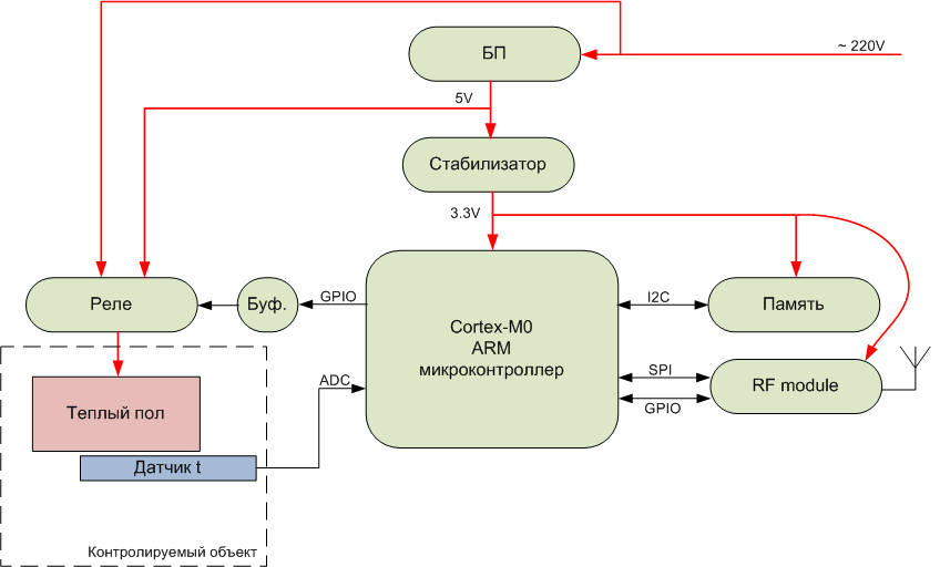

Я уже писал про планы разработать устройство, которое можно будет устанавливать в распред/установочную коробки.
Так вот, предлагаю придумать перечень функциональных «обязаностей» данного устройства, и, исходя из него, сделать универсальную печатную плату. Например, первое для перечня, что приходит в голову и необходимо мне самому, это регулятор тёплого пола. Сейчас у меня установлены регуляторы ENSTO
и установлены они как раз в установочную коробку. Интеграция в MD будет осуществлена созданием класса и необходимых сценариев, но это потом… , а сейчас предлагаю для обсуждения набросок структурной схемы.
Hot floor.png (30.37 КБ) 10632 просмотра
azh122
Сообщения: 113
Зарегистрирован: Вт янв 28, 2014 5:33 pm
Re: Разработка собственного железа
Сообщение azh122 »
kalina! Потуги конечно славные, очень-очень-очень. Но, увы и ах, - забить в чем то. Не угнаться за этими китайцами. Не смотря ни на какое импортозамещение. По крайней мере в нижнем ценовом диапазоне.
Пример на своей шкуре: Скоко то лет назад затарился тамошними выключателями-димерами (15-20-25 дол за штучку), программируемыми, подержвивающими сцены и пр. Все как у вас (токо готовыми), с кнопками (пусть и сенсоры - та еще гадость, но большАя проблем совсем не в этом).
Выключатели не простые - шифрация по эфиру, обратная связь. "Взломал" (анализатор - уровень известной шины - stm проц и прочий проц с RF 433 чипом примитивно общается - если почитать pdf на rf внимательно).
Сделал гейт в IP. Т.е. по сути было то что сейчас вы планируете еще сделать...
Что сейчас для себя любимого? Да почти ничего не осталось. Причина - Вау эффект, децентрализация и уход в wifi IP (кто бы что не говорил, но у меня пара десятков устройств, те которые сами по себе, если что, могут работать, работают в общей сети весьма стабильно).
Вау эфект - да все те же китайцы. Точнее их светильники-леды и пр., которые позволяют менять температуру света, игратся rgd, диммированием.
Т.е. чип уже в лед-драйвере, в светильнике.
В большинстве случаев это какой нибудь stm+pl1167... Можно и ломануть, но я лично выдираю проц. блок и просто вставляю туда esp платку (дабы мне проще паяльником поработать, нежели чем stm еще освовить), вешая на ее попутно много чего (датчики движения и пр.).. Ну а донести до этого команды с выключателя - куча вариантов.
Смотрю куда сейчас склоняют товарищи из поднебесной за 5-10-15 баксов (сикоко там себестоимость вашей?)..
Собственно два варианта. Либо сразу в ip (без батареек ессно - itead, konke...), либо в тоже ip в итоге, но с гейтом (с батарейками вариант приемлем - xiaomi, milight&rклоны). Собственно вот такие вот тенденции....
