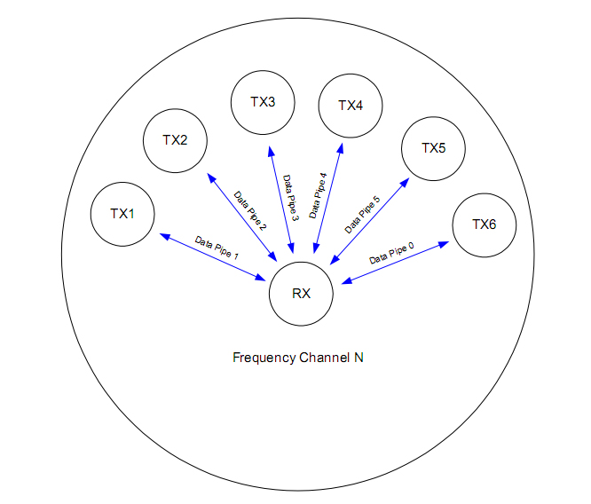

дело в том что меня заинтересовал вот такой вариант
а в оригинале хотелось бы двухстороннюю связь поиметь с каждым из передатчиков
рисунок с сайта http://www.google.ru/imgres?imgurl=http ... sch&itbs=1

ser009 писал(а):а в оригинале хотелось бы двухстороннюю связь поиметь с каждым из передатчиков
Да никаких проблем. На то они и трансиверы.
Вот та самая библиотека для ардуино, которую я использовал (с подробным описанием и примерами): http://playground.arduino.cc/Interfacin ... e/Nrf24L01
Это её прототип для atmega8,168,328: http://www.tinkerer.eu/AVRLib/nRF24L01
Вот альтернативная библиотека с более крутыми примерами использования:
http://arduino.cc/forum/index.php/topic,62222.0.html
А здесь подробные комментарии по сборке железок с разными вариантами библиотек:
http://arduino-info.wikispaces.com/Nrf2 ... 4GHz-HowTo
