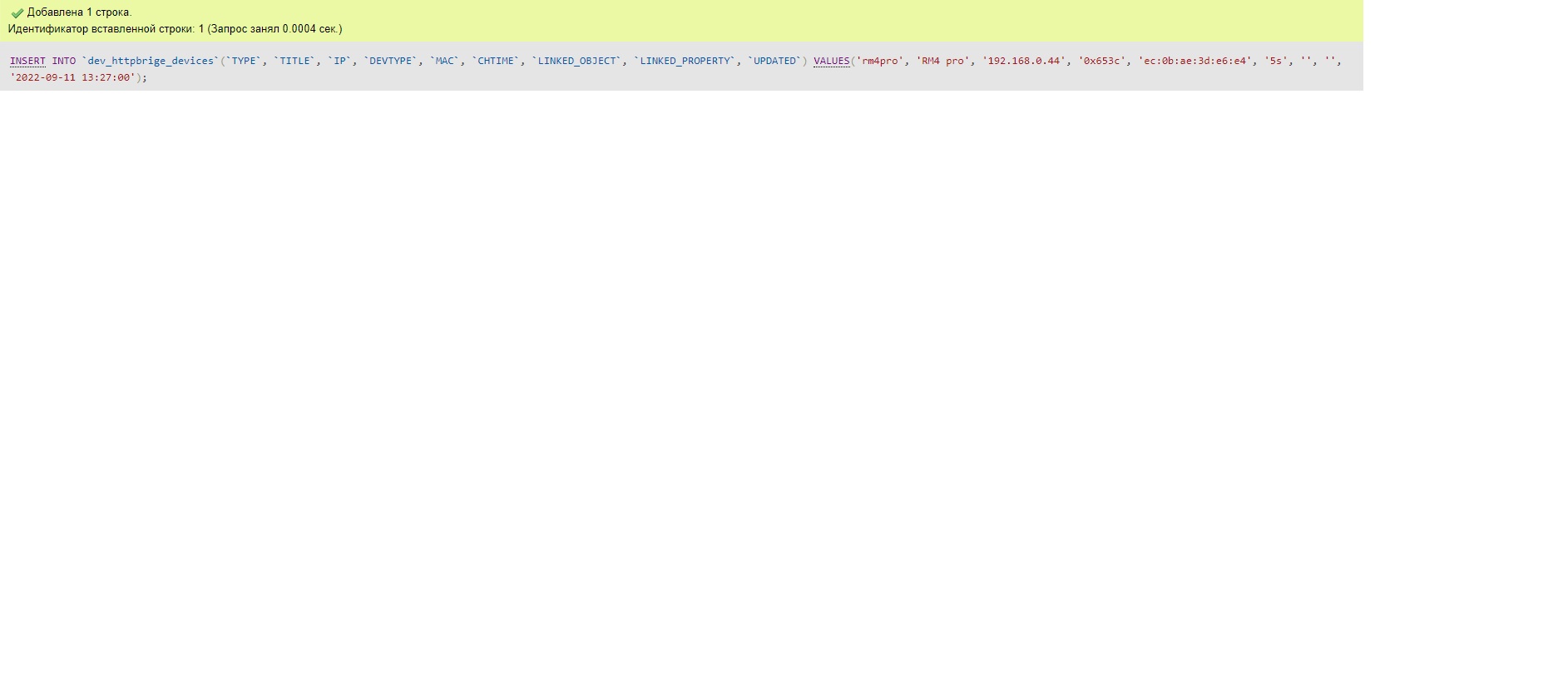

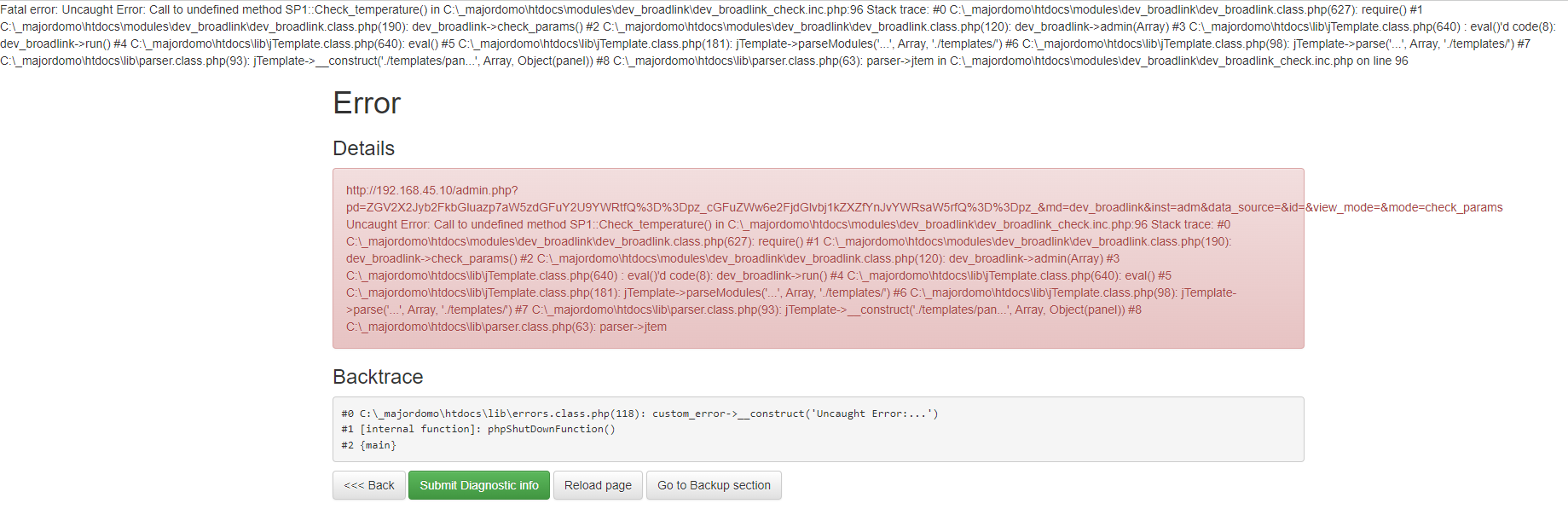

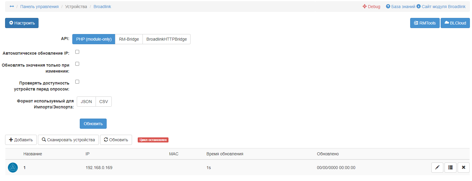

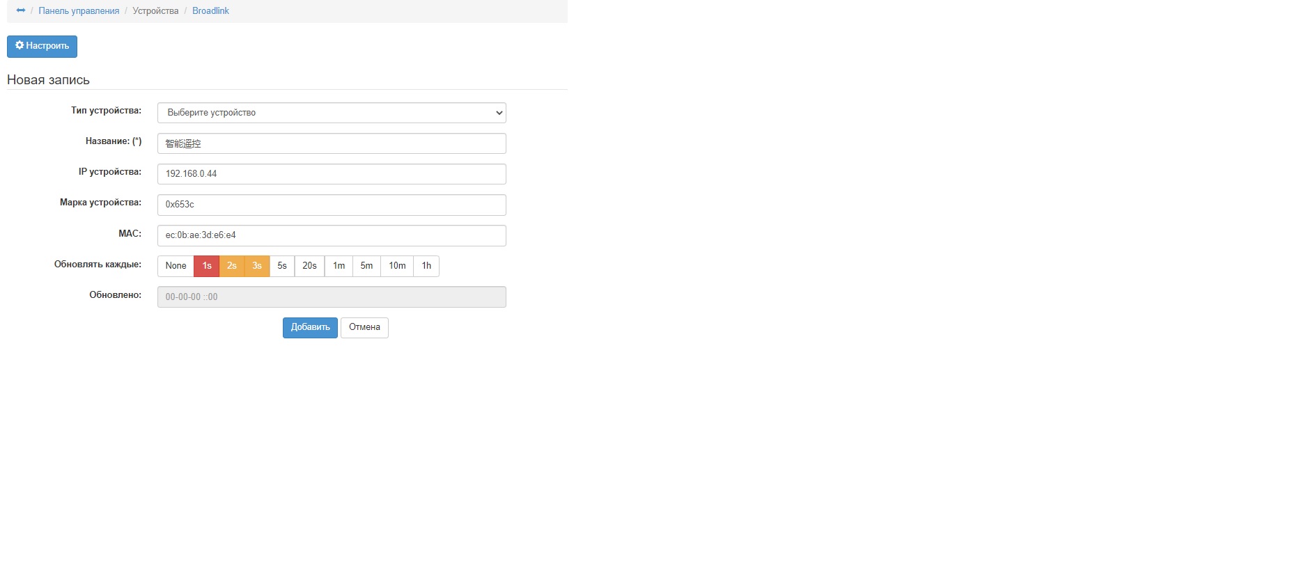

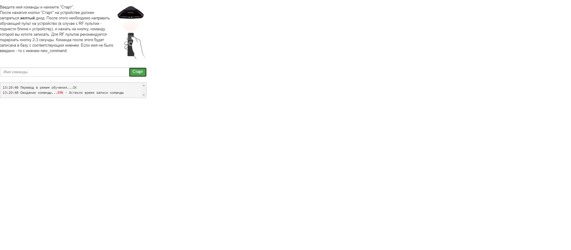

Только у меня такая фигня? не могу добавить BroadLink RM4 pro и потом его использовать?
1. Нашел, но видно, что дата неверная
2. Собственно ошибка
3. Пробую вставить в базу напрямую
4. Цикл запущен, устройство есть, но нет картинки (подозрительно)
5. Но пробую обучить - железка не переходит в режим обучения
Куда копать?
