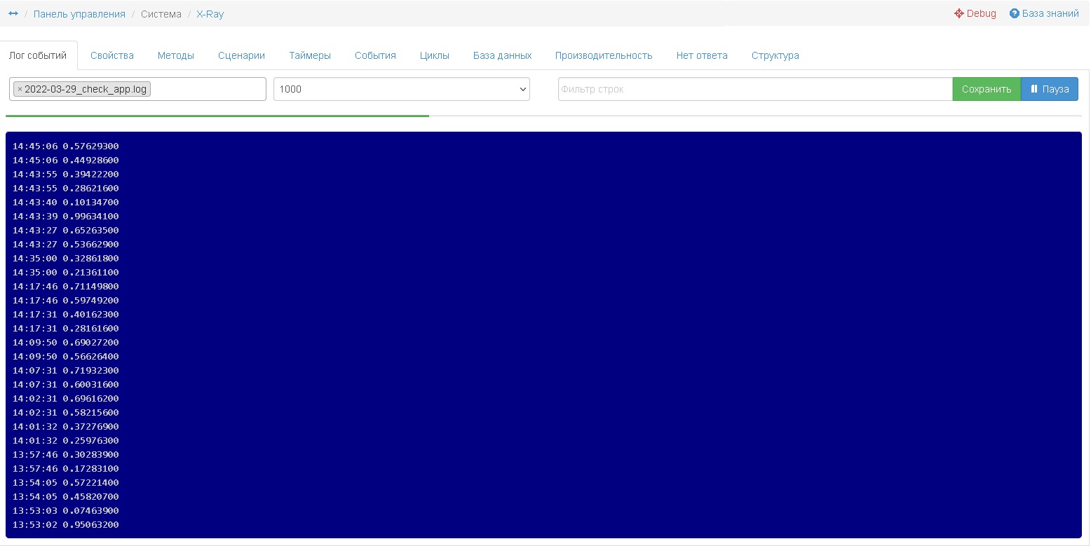

Jilber писал(а): Вт мар 29, 2022 2:10 pm Теперь "Warning: Invalid argument supplied for foreach() in C:\_majordomo\htdocs\modules\app_check\app_check.class.php on line 183"
что в логах DebMes?
Connect ---- Telegram
Сообщения: 719
Re: [Сценарий] Сервис УФНС России - Проверка кассового чека
Сообщение Jilber »
Если я правильно понял это оно ?
