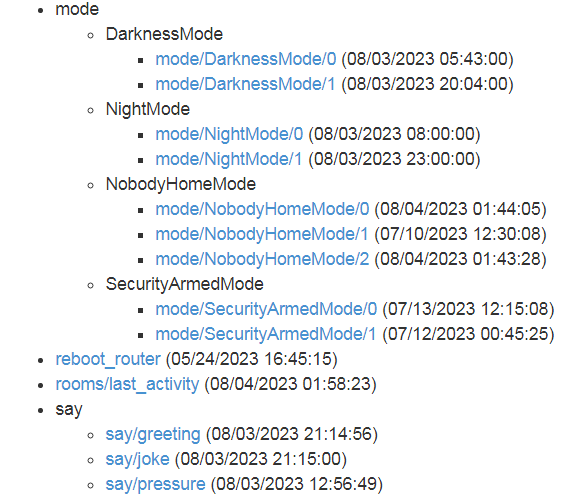

как-то переделывал модуль и потом утерял все правки
но периодически не хватает всякого-разного функционала
ивенты использую много и часто, видение модуля у автора и моей эксплуатации вообще разнятся
особенно когда нет нигде описаний, четкой структуры и вообще МДМ как "самурай", есть только путь и он ведет к ... :lol:
накатал вот подобное, конечно черновой вариант и у него множество вариантов использования, "без описаний" :D
$ot = $params['OBJECT_TITLE'];
registerEvent('mode/' . $ot . '/' . $params['NEW_VALUE']);
формирование в modeChanged режимов, тут по разному можно в классовом формировать первый аргумент и далее одним запросом получать нужное
function registeredEvent($eventName) {
    $event = SQLSelect("SELECT EVENT_NAME, DETAILS, UNIX_TIMESTAMP(ADDED) AS TM FROM events WHERE EVENT_NAME LIKE '" . $eventName . "' ORDER BY ADDED DESC");
    if (is_array($event)) {
        return $event;
    } else {
        return false;
$register = registeredEvent('mode/DarknessMode%');
DebMes($register);
