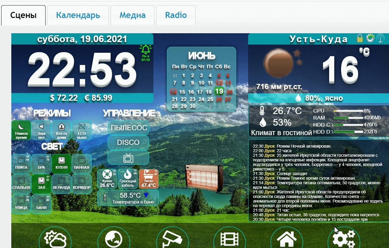

Ели не в ту тему, прошу не пинать, а перенести в нужную.
Имею несколько настенных планшетов, но все с разным разрешением, рисовать под каждый свою сцену, совершенно нет желания. Опция в настройках сцены автоматически менять размер сцены очень спасает. Но вот выглядит это все крайне... ну вы поняли) Решил это дело поправить и добавить прелоадер. Вообще не понимаю, почему его нет по умолчанию в системе.
Вот так это выглядит:
