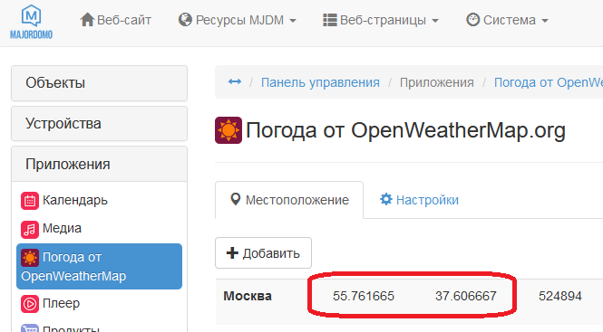

- в примере используется широта\долгота Москвы, свои координаты можно посмотреть:
здесьSPOILER_SHOW
