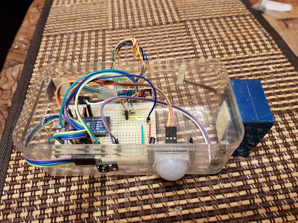

fandaymon писал(а): Вс окт 04, 2020 5:35 pmВ спальне стоит нано, к которой подключен mz19, dth22, датчик движения, датчик пыли, датчик формальдегида и ик-датчик - нано вполне со всем этим справляется
Скинь фотку как у тебя всё это выглядит
Сейчас в процессе переезда на малинку (датчики + терминал), поэтому слегка разобрано всё, но выглядело это как-то так
Спереди dth22, сзади датчик органики и датчик формальдегида. справа - датчик пыли. Внутри - фоторезистор в качестве датчик освещенности и датчик движения. Все аналоговые входы были заняты, из цифровых оставалось парочка свободных
Сверху ещё mz19 был + к нему согласование уровней на стабилитроне

Что-то это выглядит странновато. Если я такую фигню на стену повешу, то меня из дома нафиг выгонят.
Датчик органики, формальдегида и пыли - это вообще что и зачем это нужно дома?
Фоторезистор в качестве датчик освещенности и датчик движения - вот это интересно. Скинь поподробнее
В любом случае на Нано A4, A5 точно работали - к ним был подключен HTU-21. MZH 19 работал через TX, RX
Это коробочка на пианино стояла, жена сказала что выглядит по киберпанковски, так что на вкус и цвет... 8-)
Датчик органики - VOC (NO2, NH3 и СO). Наверное вещь избыточная, но почему бы и нет? Запах сигарет он нормально отлавливает
Датчик формальдегида - формальдегид даже в маленьких количествах влияет на здоровье, особенно на здоровье аллергиков. Испускается мебелью/обоями и всякой прочей синтетикой
Датчик пыли PM2.5 - мерит концентрацию очень мелкой пыли, которая тоже очень вредна. Сейчас в спальне стоит очиститель, у которого датчик встроен, поэтому необходимость отпала, беру цифру с очистителя
А что там подробнее? Просто фоторезистор на аналоговый вход через подтягивающий резистор. Считываем напряжение на входе, примерно смотрим какое оно при темноте, сумерках, ярком свете и строим на этом логику - включения света, например
Датчик движения тоже совершенно стандартный - выдаёт единичку когда есть движение и нолик когда его нету
Ещё ик-датчик через стекло виден - ловил сигналы пульта, чтобы включить/выключить музыку
Т.е. к одной нано подключались все датчики, которые были нужны в одной комнате - дешево и сердито.
