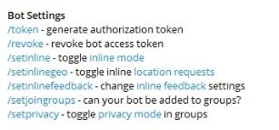

Добрый.
Плиз подскажите. Хочу сделать в телеге текстовое меню по примеру как в BotFather.
Пример:
Блаблабла
/свет гостиная - включение света в гостиной верхний
/свет кухня - включение света на кухне основной
Пользователь в телеге видит этот текст. Если он щелкает по надписи "/свет гостиная" то соответственно загорается свет - с зажиганием и командой в модуле у меня проблем нет. Я не могу понять как вывести сам текст и чтобы он был кликабельным:
Блаблабла
благодарю
Пример:
Блаблабла
Блаблабла
благодарю
- Снимок.JPG (18.95 КБ) 6798 просмотров
Текстовое меню вывести не проблема, но ссылки в телеге работают только для английских словyden писал(а): Пт апр 17, 2020 8:10 pm Добрый.
Пример:
Блаблабла
Но обнаружился еще один косяк с командами https://github.com/Anisan/majordomo-telegram/issues/14
Так что сначала ждем пока автор поправит, иначе это использовать нельзя.
