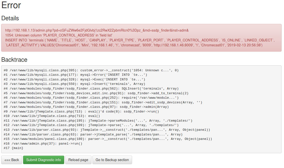

Опять удалил и запустил поиск.
Google Home Mini найдено. Жму добавить как простое устройство и получаю:
Screenshot from 2019-02-13 20-57-31.png (112.53 КБ) 6185 просмотров
[/quote]
Прости вчера не вышло нету дома инета- :oops: :oops: :oops:
Ты мажорика когда обновлял ???
Если последняя стабильная версия - сделай так зайди в модуля
удали модуль терминал , и поновой установи...

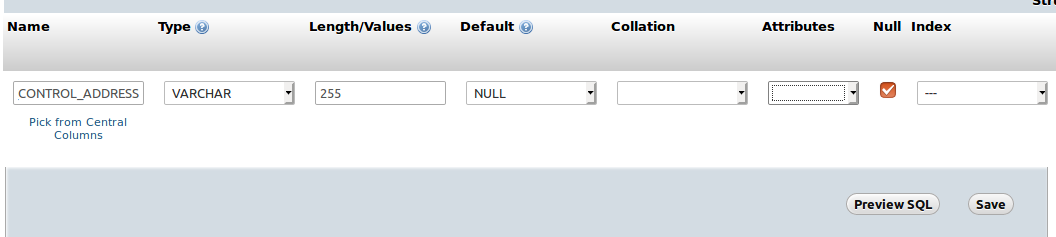

Или через пхпмайадмин создай в таблице terminals такое поле - PLAYER_CONTROL_ADDRESS с такими параметрами varchar(255) NOT NULL DEFAULT ''
[/quote]
Пытаюсь добавить, вот что получается. Вроде еще что то надо

Хотя и с такими параметрами появился терминал Google Home Min в режиме Online. Буду проверять.

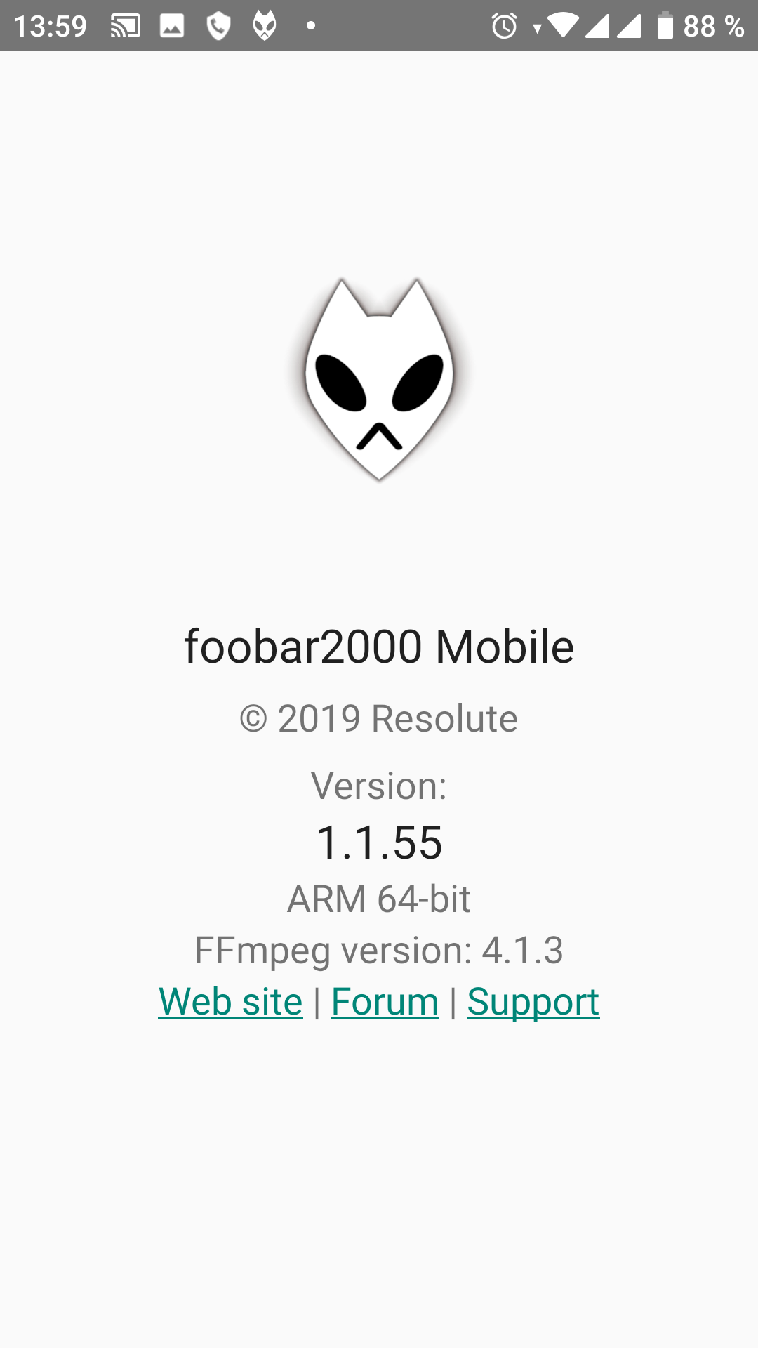

что прописать в настройках терминала чтобы на телефон выводить онлайн радио? телефон сяоми.
на ноут выводит без проблем черкз браузер, на телефон Алиса говорит через мажордроид, а музыку настроить не могу никак
Re: [Модуль] Терминалы (terminals)
Тип плеера меняли на мажордроид? Откуда у вас Foobar на телефоне?))

менял на мажордроид, молчит как партизан. после этого доставил foobar.Тоже ни о чем
