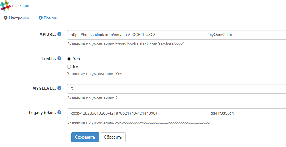

Настройка:
Отправка сообщений:
1) отправка сообщений возможна через vebhook, для этого:
а) Регистрируемся https://api.slack.com/
б) Создаем новое приложение https://api.slack.com/apps/new AppName — название приложения, .
Short description — краткое описание приложения.
Describe what your app does on Slack — полное описание приложения.
Link to clear instructions on how to install your Slack app.
Link to support for your Slack app — две ссылки на страницы с описанием установки и использования данного приложения.
в) Получаем ссылку на Webhook. Для этого на вкладке Basic Information выбираем Add features and functionality, далее Incoming Webhooks, и включаем Activate Incoming Webhooks.
Ссылка Webhook имеет формат: https://hooks.slack.com/services/T00000 ... XXXXXXXXXX
Эту ссылку добавляем на странице "Настройки" модуля.
г) настраиваем необходимый приоритет отправляемого системного чата.
